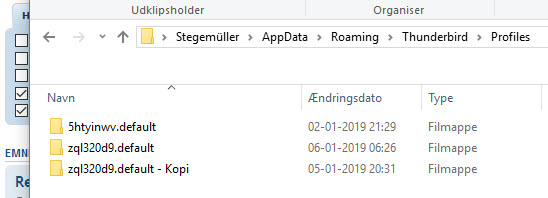

Jeg kan faktisk søge to profiler frem inde i %appdata%, og det der undrer mig er. at den gl. er brug, at den senest er brugt den 2/-2019.
Jeg kan desværre ikke huske hvrdan jeg kopierede, men jeg antager da søg og erstat efter en backup.
Er løsningen at bruge den 'gamle' profil? (men det kan jeg u´ikke finde ud af da jeg har så mange mapper. Se vedhæftede.

Jeg prøvede igen, men inde i den gl. profil, ligger der ingen arkiver i denne sti: C:\Users\Hanne\AppData\Roaming\Thunderbird\Profiles\5htyinwv.default - og TB var lukket.
Hvad søren gør jeg forkert?

Jo stien er fin og korrekt til den gl. profil. Jeg vedhæfter et billede, og her er stien, som vi er enige om:
Gl. profil: C:\Users\Hanne\AppData\Roaming\Thunderbird\Profiles\5htyinwv.default
Jeg synes, det er sært.
