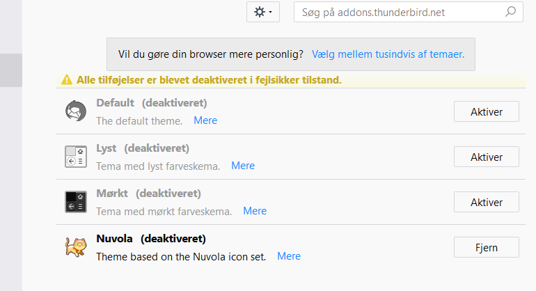

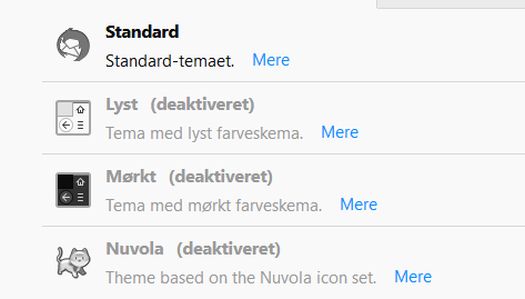

Indlægaf Stegemüller » tirs aug 21, 2018 13:24

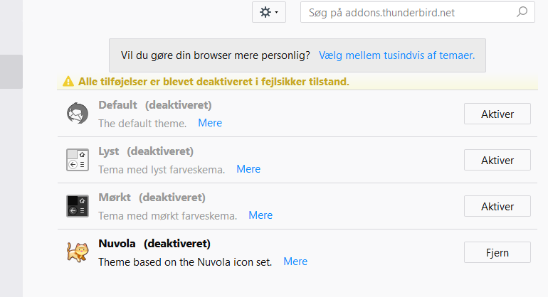

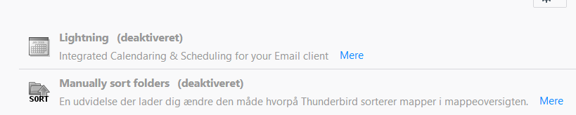

Når jeg starter i Safe Mode, kan jeg jeg starte "normalt". Vedhæftede filer hvilke tilføjelse, jeg har installeret og deaktiveret. Jeg har ikke flere tilføjelser end vist:

Indlægaf Kim Ludvigsen » tirs aug 21, 2018 15:13
Prøvede du at starte i normal tilstand men med alle tilføjelserne deaktiverede?
Re: TB vil igen ikke starte
Indlægaf Stegemüller » tirs aug 21, 2018 15:26
Nej jeg gjorde det i Safe Mode.
