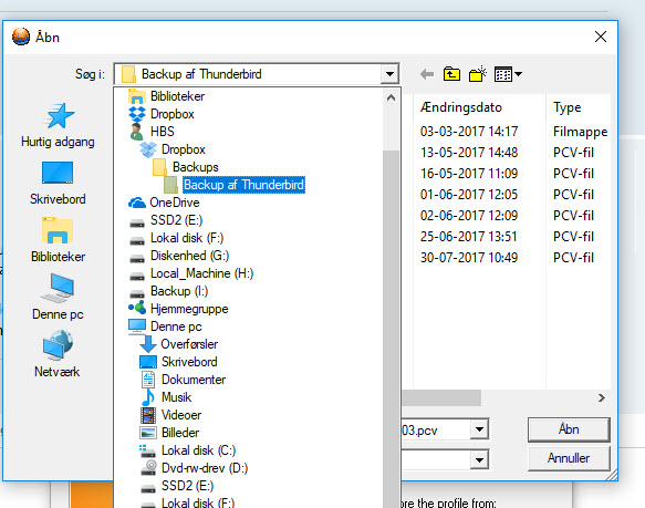

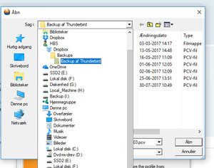

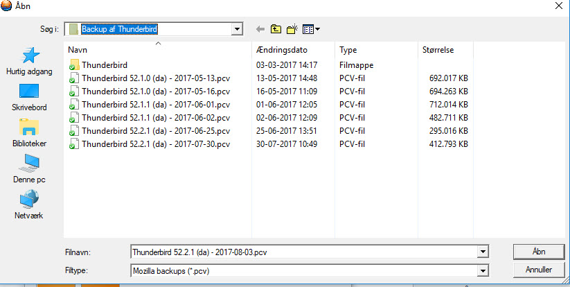

Det forklarer så fint, at jeg har haft problemer med MozBackup: Når jeg indlæser en backup, får jeg de gamle settings af fx servernavn, organisation mm. også selv om jeg har lavet backuppen for fem minutter siden. Jeg har simpelthen aldrig været klar over, at jeg skulle rette i denne sti.

Jeg forstår ikke helt problemet. Hvis du laver en backup med MozBackup, bør du gerne få de rigtige henvisninger med, og når du gendanner fra backuppen, skulle du gerne få en opsætning, fuldstændig som den gamle. Måske du gendanner en forkert profil?

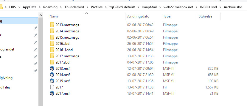

Med hensyn til at finde den rigtige fil:
Luk Thunderbird
Kopier en af 2016-filerne over i mappen Arkiv i din profil. Du kan evt. omdøbe filen til "test-mappe", så det er nemmere at genkende den.
Åbn Thunderbird, og tjek, om det var den rigtige fil, du fik kopieret. Hvis ikke, så gentag med en ny 2016-fil.
Du skal ikke bruge MSF-filerne, det er blot index-filer. For hver mappe i Thunderbird har du to filer, fx Inbox og Inbox.msf, og det er kun filen uden filtype, der er interessant. Hvis en MSF-fil mangler, laver Thunderbird automatisk en ny en.

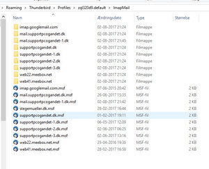

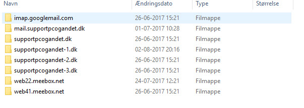

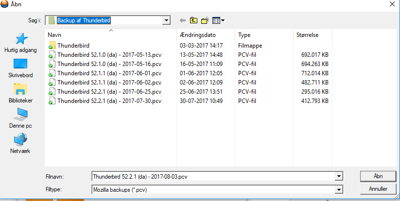

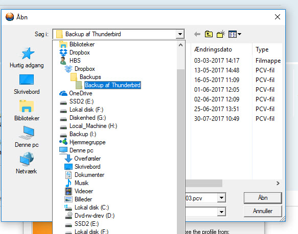

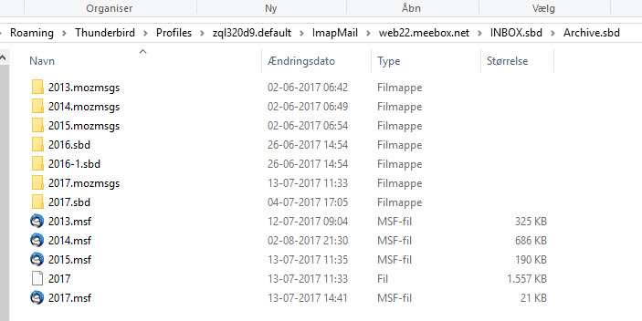

Indlægaf Stegemüller » tors aug 03, 2017 15:17
"Kopier en af 2016-filerne over i mappen Arkiv i din profil."[/quote]
Undskyld mine sene svar, men pludselig kommer TB ikke med en meddelelse om, at der er ny post...
Undskyld jeg kan næsten ikke overskue det, så det kan være, jeg gentager mig selv.

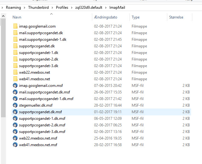

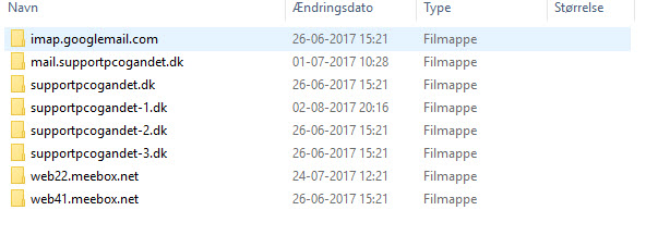

Er det korrekt, at jeg skal hertil: C:\Users\HBS\AppData\Roaming\Thunderbird\Profiles\zql320d9.default\ImapMail? Hvordan finder jeg ud af, hvilken af de mange mapper, jeg skal lægge den I? Den mest sandsynlige er måske denne C:\Users\HBS\AppData\Roaming\Thunderbird\Profiles\zql320d9.default\ImapMail\web22.meebox.net? men den hidrører jo fra min gl. host. Men derimod er der den gode ting, at der ligger netop en 2016-mappe. Og så er det, jeg ikke begriber, at den ikke vises i frontend.
Jeg har gået dem alle igennem, men der ligger ikke noget Archives inde i INBOX. Der ligger en lige et niveau over INBOX, men den heder fx Archieves.msf
Du får lige et par billeder:
[quote]
Re: Lokal mappe - men hvilken?
Indlægaf Kim Ludvigsen » tors aug 03, 2017 16:39
Du kan se i dine kontoindstillinger, hvilken mappe der bruges til dine arkiver:
Åbn kontoindstillingerne.
Klik på Kopier & mapper under den ønskede konto i oversigten til venstre.
Se, hvilken mappe, der er valgt under Arkiv for meddelelser.
Bemærk, at du kan have valgt forskellige mapper til arkiverne for de forskellige konti, så tjek evt. under alle konti for at se, hvor de gemmer arkiverede meddelelser.
