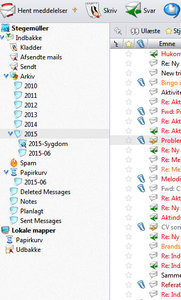

Jeg bruger mærkater og virtuelle mapper meget i Thunderbird. Pludselig er der "af sig selv" begyndt at opstå virtuelle mapper på månedsbasis og ikke bare på årsbasis, og så er jeg bange for at miste overblikket
[list=]Hvordan er det nu jeg styrer de virtuelle mapper?[/list]
[list=]Hvor ser jeg hvorfor denne "månedsmappe" pludselig er dukket op?[/list]
Jeg vedlægger billede, så du kan se, hvad jeg mener

Er det dem under 2015? I så fald oprettes de sikkert på grund af pladsmangel, altså hvis der er mange mails i 2015-mappen. Hver mappe gemmes som en fil på harddisken, og Thunderbird prøver sikkert at undgå at filerne bliver for store, fordi de dermed gør Thunderbird langsommere. Det er også derfor, arkivet opdeles i årstal i stedet for bare at have en enkelt arkivmappe.
Det er for øvrigt ikke virtuelle mapper. Virtuelle mapper er, når du opretter mapper med henvisninger til mails i andre mapper - baseret på mærkater eller afsendere eller andet.

I 2015-mappen er der 427 mails. I mappen 2015-sygdom er der 213 mail. Den mappe som Thunderbird selv opretter er 2015-06, og den rummer en mail med mærkaten sygdom. Jeg er meget ked af disse undermapper/månedsmapperne, da jeg jo ikke kan søge på tværs af dem - eller kan jeg? Jeg kan godt manuelt flytte mailen tilbage til 2015-mappen, hvorved den også automatisk vises i mappen 2015-sygdom.
Jeg forstår ikke helt, at det ikke er en virtuel mappe. Den er opstået i forbindelse med, at jeg havde vist alle med mærkaten sygdom og så fik jeg et eller andet sted, som jeg ikke kan finde igen, mulighed for at gemme denne visning som en mappe. Hvor er det nu jeg styrer disse visninger?

Du kan sagtens bruge søgefunktionen på tværs af mapper. Den virker fint, uanset hvor mange mapper, du har.
Ok, du har vist ret, ud fra din beskrivelse må mappen 2015-sygdom være en virtuel mappe (og det kan mappen 2015-06 så også være). Så vidt jeg husker, får du efter en søgning mulighed for at gemme søgningen som en virtuel mappe, og det må så være det, du er kommet til. Hvis du ikke vil have mappen, kan du bare slette den, så den flyttes over i papirkurven. Men inden du sletter den fra papirkurven, så tjek lige for en sikkerheds skyld, om du stadig har mailene - mere for det tilfælde, at det alligevel ikke er en virtuel mappe.

Jeg prøvede lige at optimere. Det hjalp ikke. 2015-06 bliver ved at opstå igen og igen. Mappen opstår, når jeg taster A for at arkivere. Jeg har slette alt over 2.000 mail samt papirkurven.

Prøv at lade mappen 2015-06 være og se så, hvad der sker næste gang igen, du arkiverer en mail. Jeg tror, vi er tilbage ved mit første bud med hensyn til den mappe - at det er en mappe, som Thunderbird opretter automatisk, ligesom der automatisk oprettes mapper for årstal. Hvis det er en mappe, som Thunderbird opretter automatisk, skal du bare ignorere den. Du kan stadig søge og finde dine mails.
