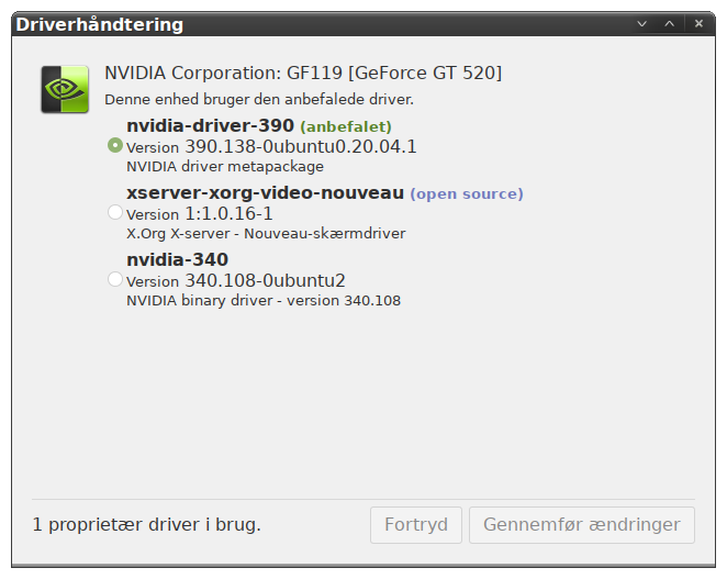

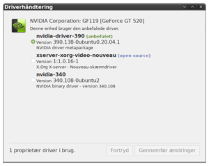

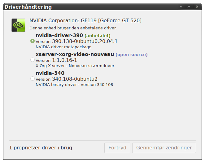

Jeg ved ikke, hvordan det fungerer med at vælge grafikdriver i Ubuntu. Her hvordan det er i min Linux Mint med Mate som desktop, måske det kan lede dig på sporet:
Klik på menuknappen (startknappen), og klik så på Kontrolcenter.
En mappe åbnes med forskellige indstillings- og opsætningsmuligheder. Klik på Driverhåndtering.
Hvis programmet også hedder Driverhåndtering i Ubuntu, kan du i stedet bare søge på programnavnet.
Når du åbner Driverhåndtering søges der efter tilgængelige drivere, i mit tilfælde er der tre muligheder, som det kan ses på billedet.
Hvis du har noget tilsvarende i Ubuntu, så prøv dig frem med en af de ikke-valgte drivere.
