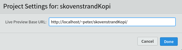

Ifølge "Bracjets -> Help -> How to Use Brackets" er der 2 måder at bruge Live Preview på: With 'no backend' eller 'using your own backend'.
Den første er den mest interesante og kan afprøves på den indkluderede 'Getting Started' folder. 'Open Folder', klik på index.html og derefter på 'Live Preview', og man har en editor og det tilsvarende browserbillede. Redigering i editoren afspejles i browseren.
Samme fremgamgsmåde anvendt på min egen hjemmeside giver imidlertid en opfordring til at levere URL til et projekt:
Hvis jeg angiver en sti til min lokale Apache-server og foldernavn som vist ovenfor, får jeg en fejlfri og fuldt funktionsdygtig kopi af min hjemmeside, men uden den tætte forbindelse mellem editor og browser som i metode 1 uden back end.
Er der nogen, der kan gennemskue, hvorfor jeg ikke kan få min hjemmeside til at virke med metode 1.
Peter
