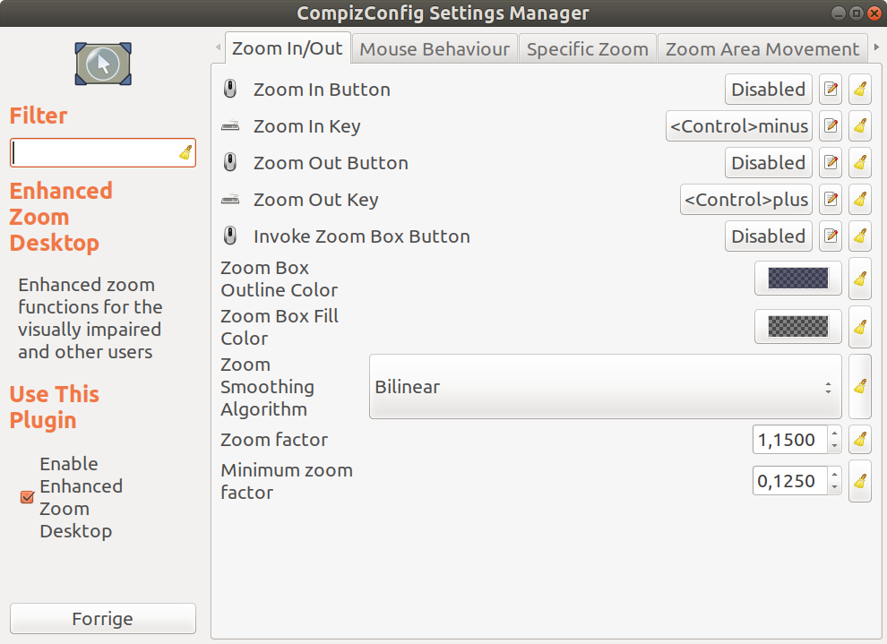

Indlægaf pm-c » lør apr 20, 2019 15:06
Først installerede jeg synclient.
Derefter 'CompizConfig Settings Manager', hvor jeg foretog følgende:
Dette gav imdlertid ingen pinch zoom ud/ind.
Mangler jeg at udfylde noget i de følgende tabs?

Indlægaf Kim Ludvigsen » lør apr 20, 2019 15:25
Hej Peter
Jeg ville have troet, at du bare skulle tildele en genvejstast til zoom-funktionen i Compiz og så tilføje den samme genvejstast til pinch-funktionen i opsætningen af libinput-gestures - men jeg ved ikke, om zoom-funktionen i Compiz virker på den ønskede måde.
Godt fundet med den hakkende løsning - den fandt jeg ikke, da jeg søgte. Jeg ved ikke, hvorfor den hakker hos dig, når andre rapporterer, at det virker perfekt hos dem. Har du fjernet libinput-gestures igen, så det ikke kan være den, der driller?
