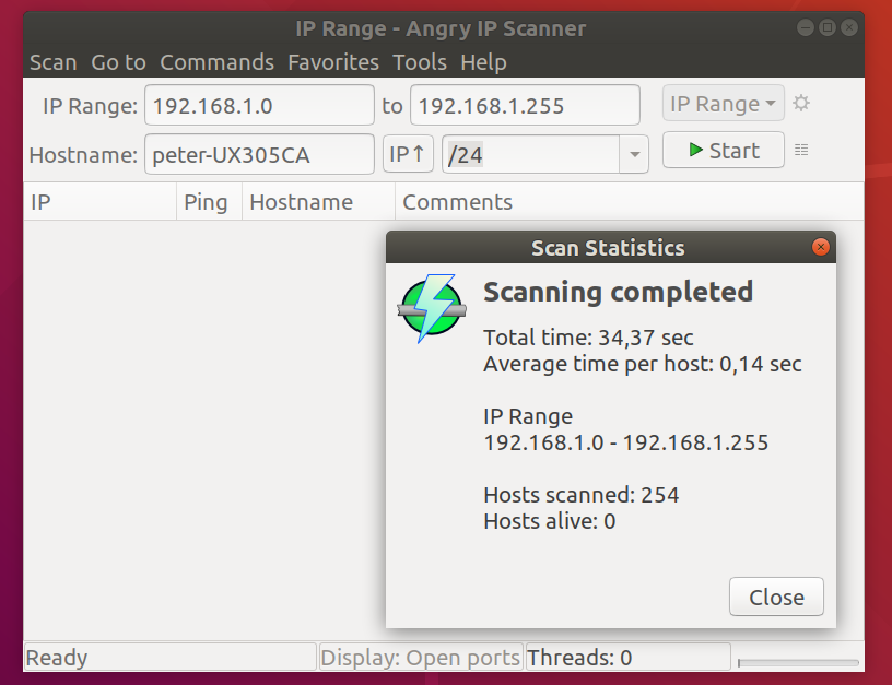

Jeg har et problem med Angry IP Scanner. Når jeg klikker på Start, får jeg et output som vist
på vedhæftede fil.
På samme tid viser NetMap følgende:
peter@peter-UX305CA:~$ nmap -sn 192.168.1.1/24
Starting Nmap 7.60 ( https://nmap.org ) at 2019-01-18 16:23 CET
Nmap scan report for homebox (192.168.1.1)
Host is up (0.019s latency).
Nmap scan report for 192.168.1.40
Host is up (0.0073s latency).
Nmap scan report for MargueritesiPad (192.168.1.75)
Host is up (0.091s latency).
Nmap scan report for Chromecast (192.168.1.84)
Nmap scan report for peter-UX305CA (192.168.1.93)
Host is up (0.0010s latency).
Nmap scan report for Tv-boks_DVR_ETH_2c:ab:a4:a2:8b:58 (192.168.1.96)
Host is up (0.0052s latency).
Nmap done: 256 IP addresses (6 hosts up) scanned in 3.43 seconds
Java er installeret:
peter@peter-UX305CA:~$ java -version
openjdk version "10.0.2" 2018-07-17
OpenJDK Runtime Environment (build 10.0.2+13-Ubuntu-1ubuntu0.18.04.4)
OpenJDK 64-Bit Server VM (build 10.0.2+13-Ubuntu-1ubuntu0.18.04.4, mixed mode)
Er der nogen, der kan forklare, hvad jeg mangler at gøre?

Nå, nu virker det. Jeg har foretaget følgende:
1. Tilføjet til PATH:
JAVA_HOME="/usr/lib/jvm/java-11-openjdk-amd64"
2. Sat JAVA_HOME til JAVA_HOME=/usr/lib/jvm/default-java/bin
(ved hjælp af www.wikihow.com/Set-Up-Your-Java_Home-Path-in-Ubuntu)
3. I Angry IP Scanner sat flueben:
Tools - Preferences - Scanning - Display in the results list -
All scanned hosts (flueben)
Jeg er ikke klar over, om alle tiltag 1-3 var nødvendige, eller kun nogle.
Var træt, skød med spredhagl, og testede ikke efter hver enkelt ændring.
