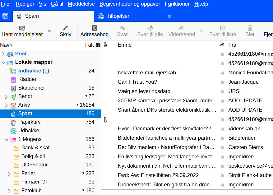

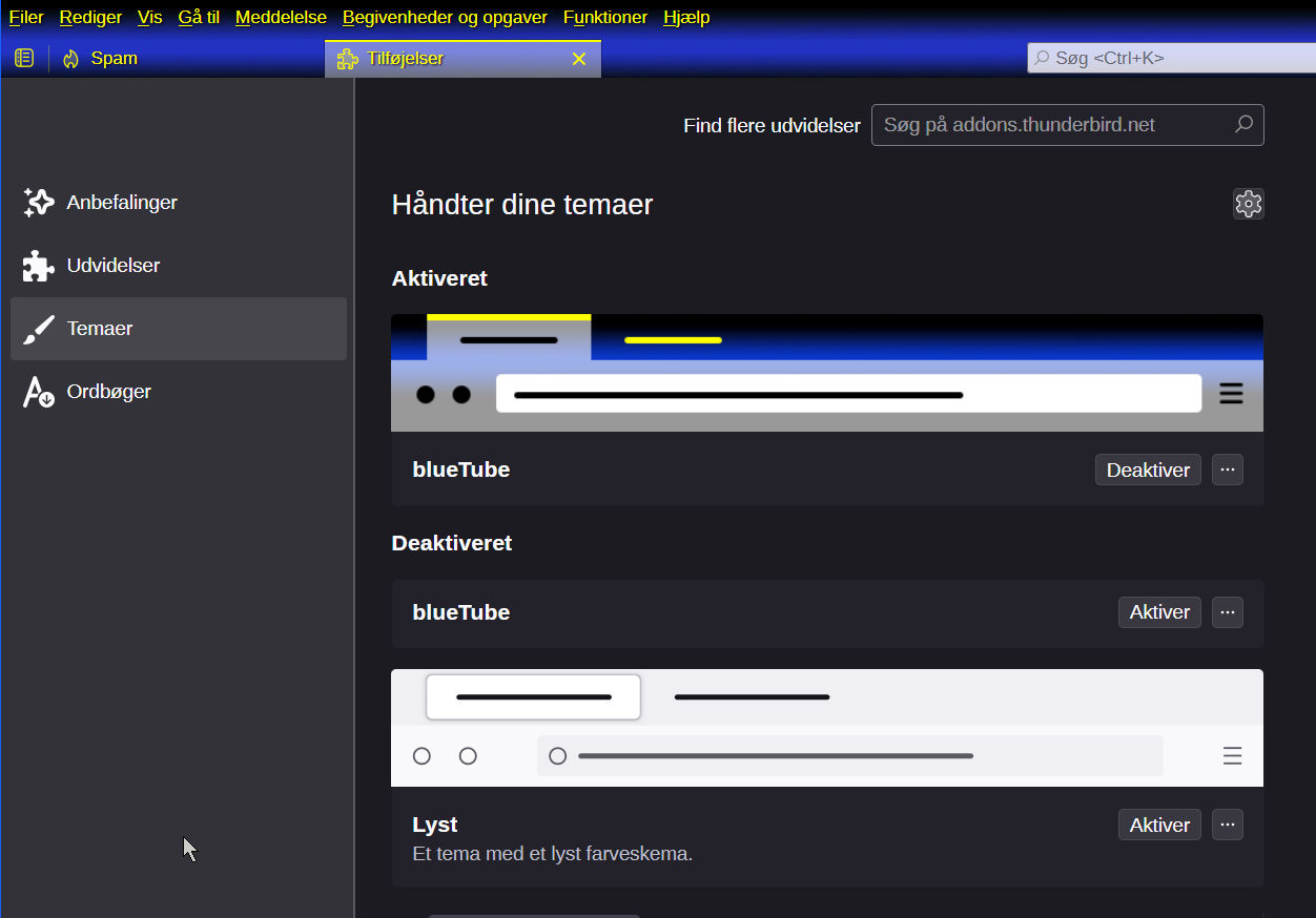

Det er nok uheldigt, at ingen af jer bruger Windows, men det er forståeligt :) Derfor vil jeg vedlægge skærm-klip, som bedre kan vise, hvad problemerne er.
1) Grundlæggende er problemet, at jeg IKKE KAN FJERNE DET MØRKE TEMA, der blev installeret sammen med opdateringen til 102.3. Det kan kun deaktiveres ved at aktivere et andet tema, og det kan ikke slettes (derfor håbede jeg, at det fandtes i de AVANCEREDE INDSTILLINGER, hvor jeg ville kunne slette det).
2) Når jeg deaktiverer ved at aktivere et andet tema, skifter baggrunden af bruger fladen (= alt andet end de øverste 2-3 linjer) til sort! Jeg har altid haft en del temaer at skifte mellem, og det har alid fungeret perfekt og uden indblanding fra WINDOWS indstillinger. Det har jeg også nu, men Mozilla temaerne virker KUN på de øverste 2-3 linjer, og det er jo også meningen! Brugerfladen forbliver sort?
3) Har nu prøvet at sætte alt i WINDOWS til LYST, MEN DET ÆNDRER HELLER IKKE PÅ NOGET I THUNDERBIRD!
Prøv at se på vedhæftede skærm-klip, så tror jeg, I forstår min frustration!
Ad: SYSTEMTEMA 1, 2, 3 og 4
Billede 1 viser resultat af at anvende SYSTEMTEMA, og det er eneste måde at få lys baggrund som normalt! Øverste tema er så blåt og kan ikke ændres! NB: Billede 1 er slettet, da jeg kun kunne vedhæfte 3 stk., og de sidste er de vigtigste!

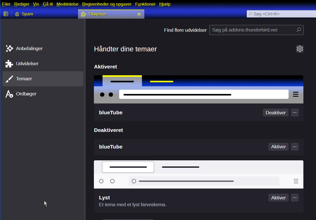

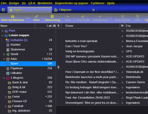

Billede 2 viser samme indstilling, men blot den normale start-fane. Kun øverste 2 linjer er blå og kan ikke ændres!

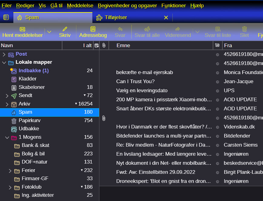

Billede 3 viser, hvad der sker, når jeg aktiverer Mozilla-temaet BLUETUBE (der var min standard p.t.). Temaet virker i top som det skal, men ALT ANDET BLIVER SORT??? Det samme sker uanset hvilket Mozilla-tema jeg vælger!

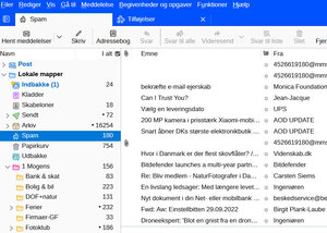

Billede 4 viser det samme som billede 2: hele brugerfladen bliver sort???
Billede 4
Billede 3
Billede 2

Det er ikke muligt at fjerne et af de indbyggede temaer i Thunderbird. Hvis jeg installerer temaet BLUETUBE, får jeg samme "problem" som dig.
Re: Thunderbird ver.102.3.0 (64) sort/mørk tema
Indlægaf Jørgen Rasmussen » tors okt 06, 2022 12:08
Thunderbird 102 har arvet funktionen fra Firefox, så der er ikke tale om en fejl.
Thunderbird og Firefox kan skifte baggrundsfarven på værktøjslinjerne i et tema, hvis tekstfarven er for lys eller for mørk, så læsbarheden reduceres. I temaet BLUETUBE går jeg ud fra, at den gule tekstfarve anses for at være for lys til en lys baggrund, og Thunderbird/Firefox "overskriver" derfor baggrundsfarven med sort.
Jeg har ovenstående fra en fejlrapport fra en bruger, som mente, at det var en fejl: https://bugzilla.mozilla.org/show_bug.cgi?id=1772860

Jeg kan godt deaktivere det mørke tema. Når det mørke tema er valgt (aktiveret), vises knappen "Deaktiver". Hvis jeg klikker på den, deaktiveres det mørke tema og erstattes af Systemtema.
