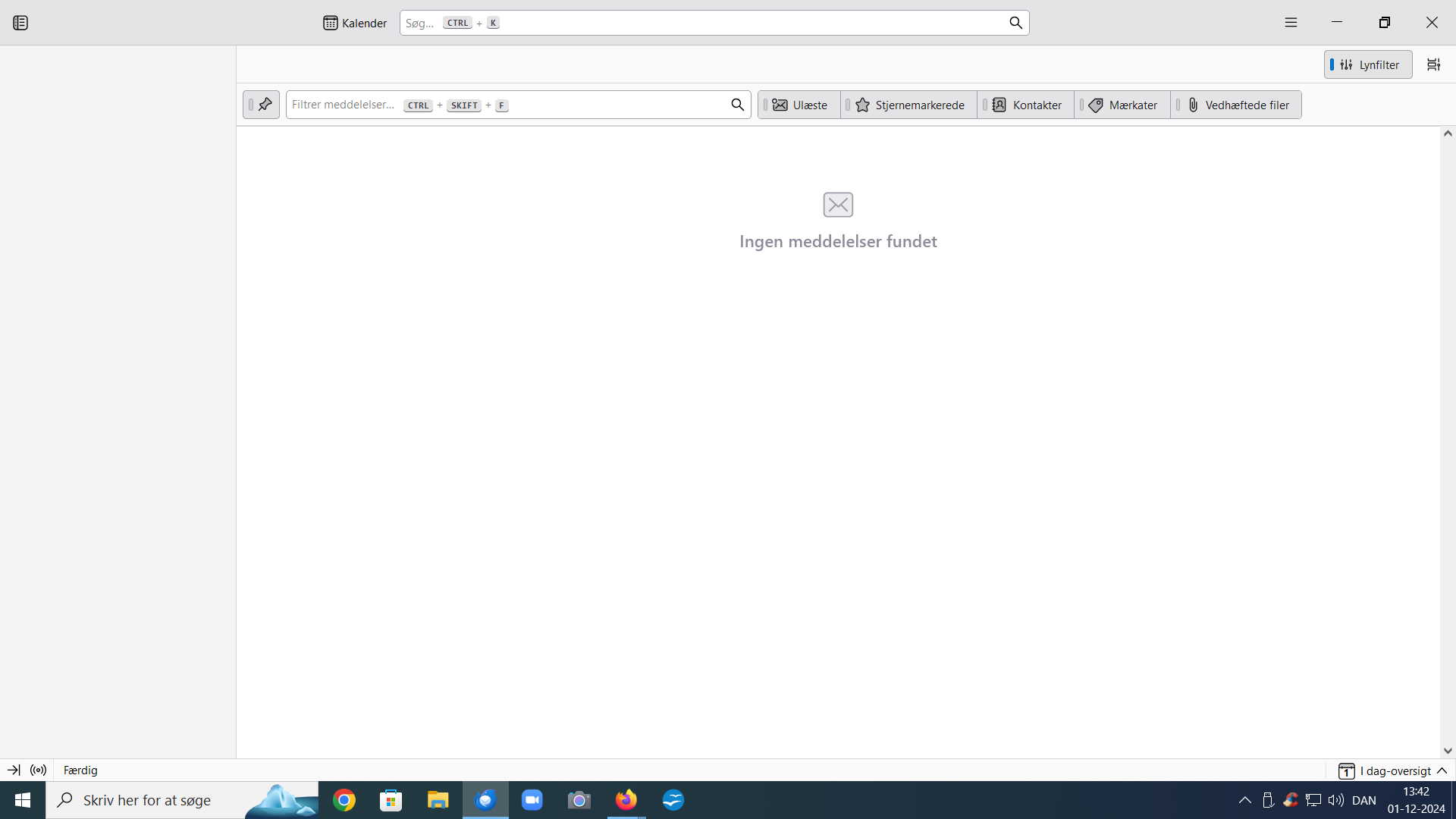

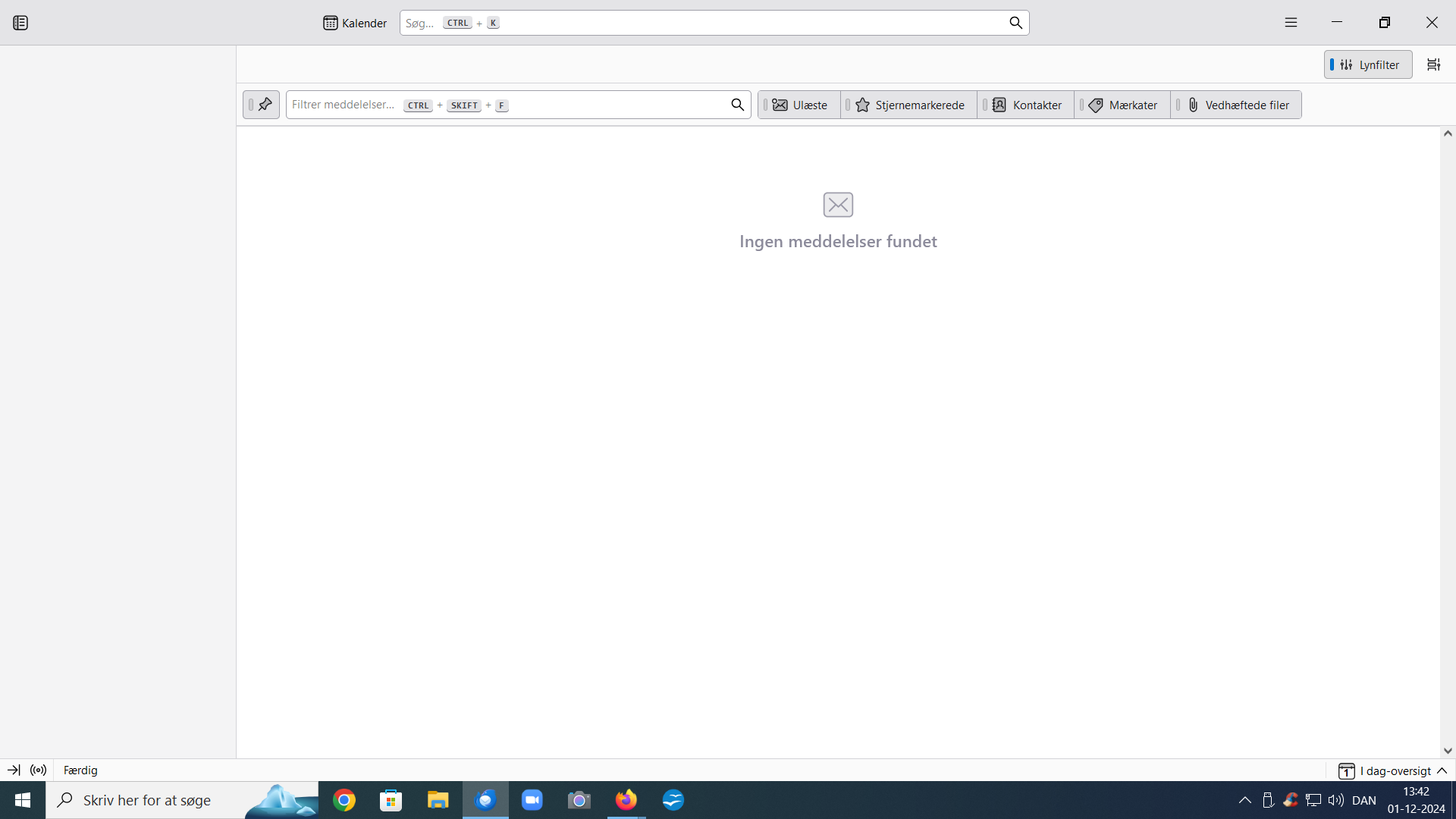

Når jeg søger i"'Skriv her for at søge" er TB tilstede i tidligere versioner - herunder i seneste version, og når jeg booter kan jeg se kalender er tilstede og den kan åbne, så er det i virkeligheden et begrænsningsproblem jeg rammes af? Der vises en tekst som lyder: "Ingen meddelelser er fundet" og skærmen er hvid.
Jeg ved, der er masser af meddelelser i indbakke. Jeg har set et lille skilt på proceslinien, hvor der står "80 %" - kan det være dèr problemet ligger? Det har jeg blot ignoreret, men jeg ved godt, der er et meget stort antal meddelelser gemt. Nu kan jeg altså blot ikke få adgang til at rydde op. :(

Du skriver, at du får vist teksten "Ingen meddelelser er fundet", vil det sige, at Thunderbird kører, men at programmet ikke kan finde dine meddelelser?
Kan du i så fald se de forskellige mapper, du har i Thunderbird, fx Indbakke, Kladder og Papirkurv? Hvis det er tilfældet, så prøv at klik på de andre mapper for at se, om du kan se deres indhold.

Ja, jeg må gå ud fra, at Thunderbird kører, fordi der nederst til venstre står "Færdig".
Men jeg kan ikke se mapperne, så jeg kan ikke tjekke de forskellige mapper jeg har i TB.

Har du mulighed for at tage et skærmbillede? Det er lidt svært at vide, hvad du på skærmen, når man ikke kan se det.
Hvis du ikke kan finde ud af at uploade et skærmbillede her i forummet, kan du sende det til mig på kim@kimsside.dk.
Re: Thunderbird er forsvundet
Indlægaf Pensionisten » søn dec 01, 2024 13:52
Hej Kim.
Har nu sendt et skærmdump over Webmail, da jeg er afskåret fra at bruge TB.
Viggo.
Pensionisten
Indlægaf Kim Ludvigsen » søn dec 01, 2024 14:03
Skærmbillede er modtaget. Du har Thunderbird kørende. Prøv lige at klikke på knappen Ulæste for at se, om det gør noget forskel.
Jeg har lige brug for lidt ekspert hjælp. Jørgen er du med her? Kan du gennemskue, hvad der går galt?
Hvis kontoen ikke blev fundet, burde Thunderbird vel have tilbudt at oprette en ny konto.
Hvis der var valgt en forkert visning af meddelelser, burde mapperne vel stadig have været synlige.
