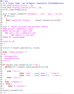

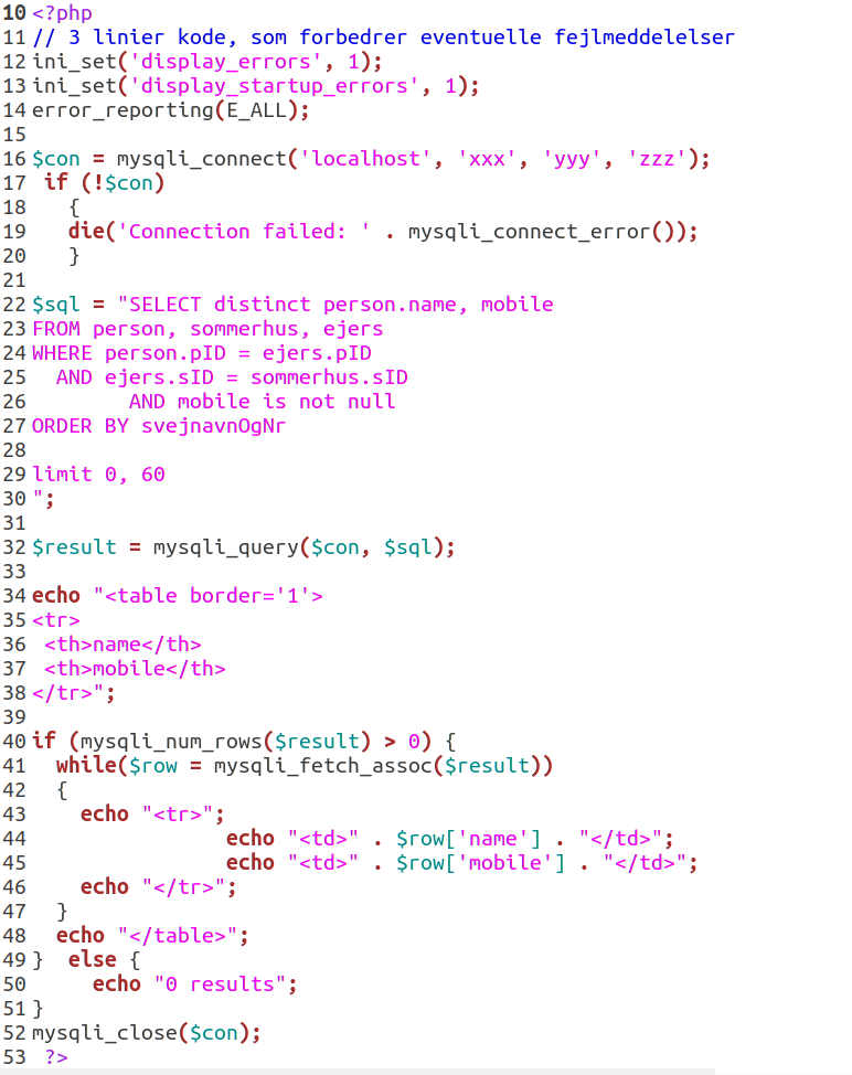

Jeg er ved at opdatere filer fra PHP5 til PHP7.
Er der nogen, der kan forklare fejlmeddelelsen nedenfor.

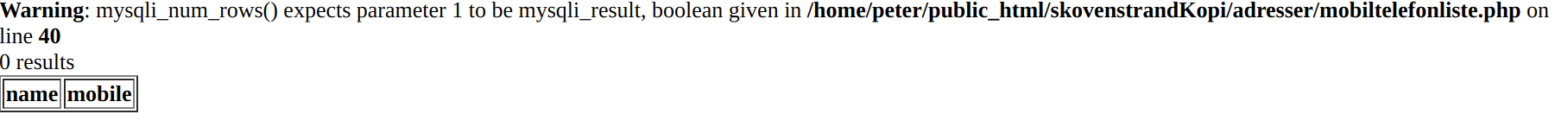

Indlægaf pm-c » ons okt 23, 2019 20:54
Din kode er objektorienteret, min procedural.
Det, jeg ikke forstår i fejlmeddelelsen, er hvordan programmet kan opfatte @result i linje 40 som boolean?

Re: PHP5 til PHP7
Indlægaf Kim Ludvigsen » fre okt 25, 2019 6:34
Det er din SQL, der er fejl i. Jeg kunne ikke gennemskue din opsætning af tabellen, så jeg prøvede bare at oprette en tabel med name og mobile og så hente dem med
$sql = "SELECT * FROM tabelnavn";
Jeg ændrede ikke andet i din kode, og jeg fik hentet fra databasen uden fejl.
Re: PHP5 til PHP7
Indlægaf pm-c » fre okt 25, 2019 15:51
Mange tak for hjælpen. Jeg var gået helt i stå.
Det er SELECT DISTINCT i SQL, der er problemet. Hvis jeg erstatter DISTINCT med * og stryger søjlenavnene, virker det.
Så må jeg indtil videre leve med to dubletter, men det ser grimt ud.
Koden virkede i PHP5, men ikke i PHP7.
Peter
