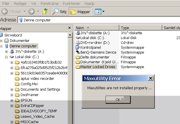

Hej alle

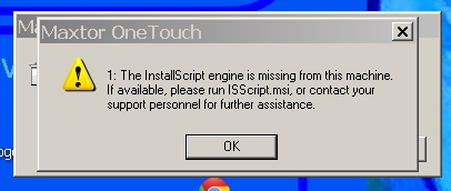

Jeg har engang haft et Maxtor One Touch eksternt HDD. Da jeg kasserede det, afinstallerede jeg programmet dertil - troede jeg. Men noget driller fortsat, fx i "Alle programmer" > "Send til ... ".
Så kommer der en fejlmelding, som på billedet. Overførslen kan ikke gennemføres. Fejlmeldingen er også kommet frem ved andre handlinger ... ret irriterende.

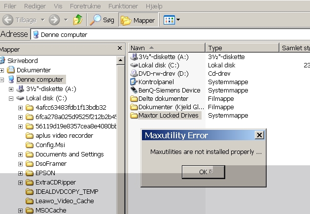

Jeg kan ikke finde rester af Maxtor på C-drevet, men nu opdager jeg, at der helt oppe i "Denne Computer" ligger en mappe med navnet "Maxtor locked Drives" (Systemmappe). Den ligger nederst til højre i screenshot'et af win stifinder.
Mappen kan hverken åbnes eller slettes i Windows stifinder, og jeg kan slet ikke finde den ude i DOS, hvor C-drevet er højeste niveau.
Maxtor harddisken er for længst kasseret, så hvordan slipper jeg af med den efterladte mappe med de låste "drives"?

Hvis jeg h-klikker på en fil og vælger "Send til" får jeg fejlmeldingen, og det kræver adskillige klik på X'et for at få den annulleret. Hvis jeg klikker på OK, kommer der et felt med teksten: "Please wait while Windows configures Maxtor One Touch". Efter lidt tid forsvinder meddelelsen, og det er fortsat umuligt at sende en fil til fx et andet medie. Som sagt ville det måske løse problemet at kunne slette den mappe og filerne, som ligger i "Computer" (altså et niveau over C:\

Som sagt, så ligger Maxtor-mappen helt ude i roden (Denne Computer). Den findes ikke i SendTo, men den forstyrrer SendTo funktionen alligevel.
I vedhæftede screendumps kan du se, hvad der sker når jeg klikker på mappen i stifinder.

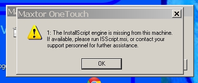

Hvis jeg højreklikker på mappen, kommer der et dialogfelt, hvor den ene mulighed er "Unlock ... ". Men hvis jeg vælger unlock, kommer den anden fejlmeddelelse, som jeg også sender et screendump af (det kom vist til at stå øverst af de to). Og det tager sin tid at komme ud af rodet igen, så man kan lukke stifinder ned.
