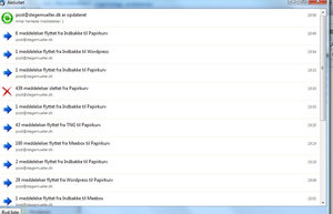

Det lyder ikke godt. Thunderbird har et vindue, hvor du kan se, hvad der sker i programmet. Her vil der stå, hvad der sker, når du sender en mail. Men det er ikke sikkert, du kan nå at se, hvad der står, hos mig går det i hvert fald meget hurtigt. Klik på Værktøjer => Aktivitet for at få åbnet vinduet. Vinduet viser kun ny aktivitet, så prøv at sende en testmail.
Jørgen, læser du med? Har du ideer?
Det er menuen Funktioner -> Aktivitet. Man kan desværre ikke se alle aktiviteter i det vindue.

Det ser ud som vedlagte. Lige inden jeg tog dette screenshot sendte jeg mig selv en test-mail, og den vises ikke, så vidt jeg da kan se.

Jeg sidder med en engelsk Thunderbird, og i stedet for at tænke mig om, oversatte jeg menupunktet direkte til "Værktøj". Som Jørgen skrev, hedder det "Funktioner". Når mailen kopieres vises det meget kortvarigt i vinduet. Når mailen er kopieret, forsvinder teksten igen. Ligesom i statuslinjen, men mit håb var, at det ville være nemmere at nå at se, hvad der står i vinduet Aktivitet.
