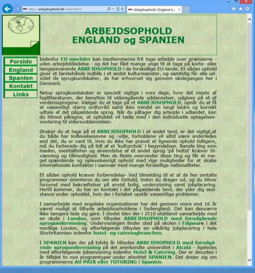

Jeg kan ikke umiddelbart se noget galt på siden. Har du mulighed for at tage et skærmbillede? Ellers forklar gerne udførligt på hvilken side, du oplever problemer, og hvor på siden du ser fejlene.
Tekststørrelsen kan du som tidligere nævnt ændre med Ctrl++ og Ctrl+-. Ctrl+= virker dog ikke til at nulstille størrelsen.

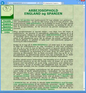

Hos mig ser siden sådan ud:

Har forsøgt at tage et billede, som du har sat ind et farvebillede ind, kan jeg ikke få. Jeg får hele teksten med endnu flere delingsfejl og en løs bagkant, så det vil jeg spare dig for. Mon ikke, der findes en kode, der kan indsættes, når man overfører siderne fra Kompozer - en kode, der bevarer opstillingen som skrevet. På den spanske side, får jeg også tekst imellem de forskudte billeder, hvor jeg møjsommeligt har siddet og rettet dem ind efter billederne. Overskrifterne i boxe er heller ikke midterstillet over tekswten. Jeg har svært ved at 'tyde' det billeder, du har sendt - man kan ikke læse teksten. Men hvis Firefox kan optage tekst og billeder korrekt, hvorfor mon ikke Internet Explorer kan? Ved du, om man overhovedet kan komme i forbindelse med Microsoft med et sådan spørgsmål - jeg må indrømme, jeg synes det er vanskeligt at få ordentlig support fra dem. Spørgsmålet er dog, OM det er noget, der skal påføres i KompoZer ved overførslen.

Undskyld Kim, jeg kommer lige tilbage mht. dit billede. Det er heller ikke korrekt kopi af KompoZerens udskrift. Jeg kan lige tyde, at det første afsnit ender med 'Danmark' alene på linien. I min KompoZer version ender linien: 'her i Danmark'. Så der er en forskydning. Hos mig er der tydelig spadsiering imellem ordene. Har lige prøvet alle de forskellige browsere, og de er udført til punkt og prikke i alle (undtage en mindre fejl i Safari i blokken over England, som den udskriver forkert). Chrome, Firefox og Opera ser rigtige ud, og hvis du har tid at gå ind på end af de sider, kan du hurtigt sammenligne billedet med det, Internet Explorer udgiver, som er fuld af delings- og spadsieringsfejl. Det er da en anelse ærgerligt, når man bruger timer på at skrive, læse korrektur og rette det skrevne, ikke?

Ah, orddelingerne havde jeg slet ikke bemærket. Det er ikke programmerne, der gør det forkert, det er dig, der gør det forkert.
Vi har faktisk snakket om det tidligere:
viewtopic.php?f=3&t=6825516&start=45
Du har benyttet den korrekte metode i nogle af ordene på siden, kan jeg se, for de ombrydes korrekt.
