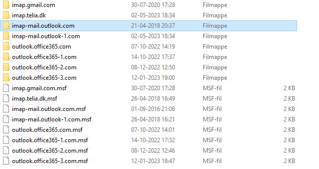

Beklager den sene respons. Jeg fandt frem til det du skrev, men da der er/var flere mapper vil jeg lige høre dig - what to do. Se ved hæftede.

Jeg har måske misforstået dig - er problemet, at du får to mails i indbakken, eller at du har to outlook-mapper i form af imap-mail-outlook.com og imap-mail-outlook-1.com?
Jeg kan ikke lige huske, hvad der udløser oprettelsen af nye mapper med -1, -2 osv. Men det er sandsynligvis mappen med -1, der bruges af Thunderbird til dine mails. Så det er den, du skal slette msf-filen i. Men der sker ikke noget ved at slette msf-filen i begge Outlook-mapper. Faktisk kan det være en fordel at gøre det i begge Outlook-mapper, så du er sikker på, at den er slettet.

Så er der testet med succes på begge mappe, kladder og indbakke og det ser ud til at virke. Nu må vi håbe det holder :wink:
