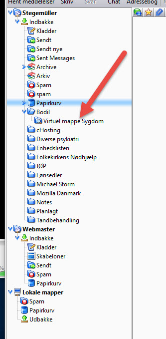

Jeg ville flytte min virtuelle mappe "Sygdom" opad i systemet, da den lå nederst, og det er den for vigtig til. Måske kom jeg til at slippe den for tidligt, for nu ligger den som en undermappe til mappen "Bodil" (se billedet), og det var ikke det, der var meningen. Idéen er at lægge den op på det øverste niveau, men det kan jeg ikke hitte ud af. Jeg har prøvet at trække den opad igen, og jeg har prøvet at højreklikke. Intet lykkes. Jeg har også prøvet at søge i MozillaDanmarks forum, men der fandt jeg ikke et svar.

Man kan ikke flytte rundt på mapper eller konti i Thunderbird ved hjælp at træk og slip. Man flytte en mappe, så den bliver en undermappe. Det er det, du har gjort.
Hvis du vil have mappen tilbage, som en undermappe til Indbakke, skal du trække den op på Indbakke og slippe den.

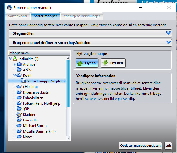

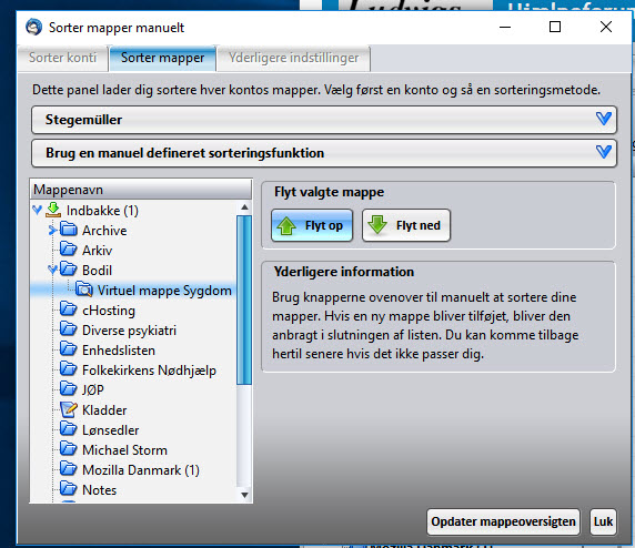

Jeg har installeret det plug-in, du foreslår. Jeg får følgende billede:
[quote]
Når jeg klikker på "Flyt op", mens jeg står på mappen "Virtuel mappe Sygdom" sker der intet. Gør jeg noget forkert?

Hvis mappen "Sygdom" ikke er en undermappe til Indbakke (selvom det ser sådan ud), er den måske en undermappe til kontoen Stegmüller. Træk mappen "Sygdom" op på Stegmüller og slip den.
Når du prøver at flytte en mappe ved hjælp at udvidelsen, flytter du mappen op eller ned mellem mapper på samme niveau. Der er ikke andre mapper end "Sygdom" på det pågældende niveau. Derfor kan du ikke flytte den.

Super så! Det kører bare. Mange tak for hjælpen! I sørme nogle skrappe fyre.
