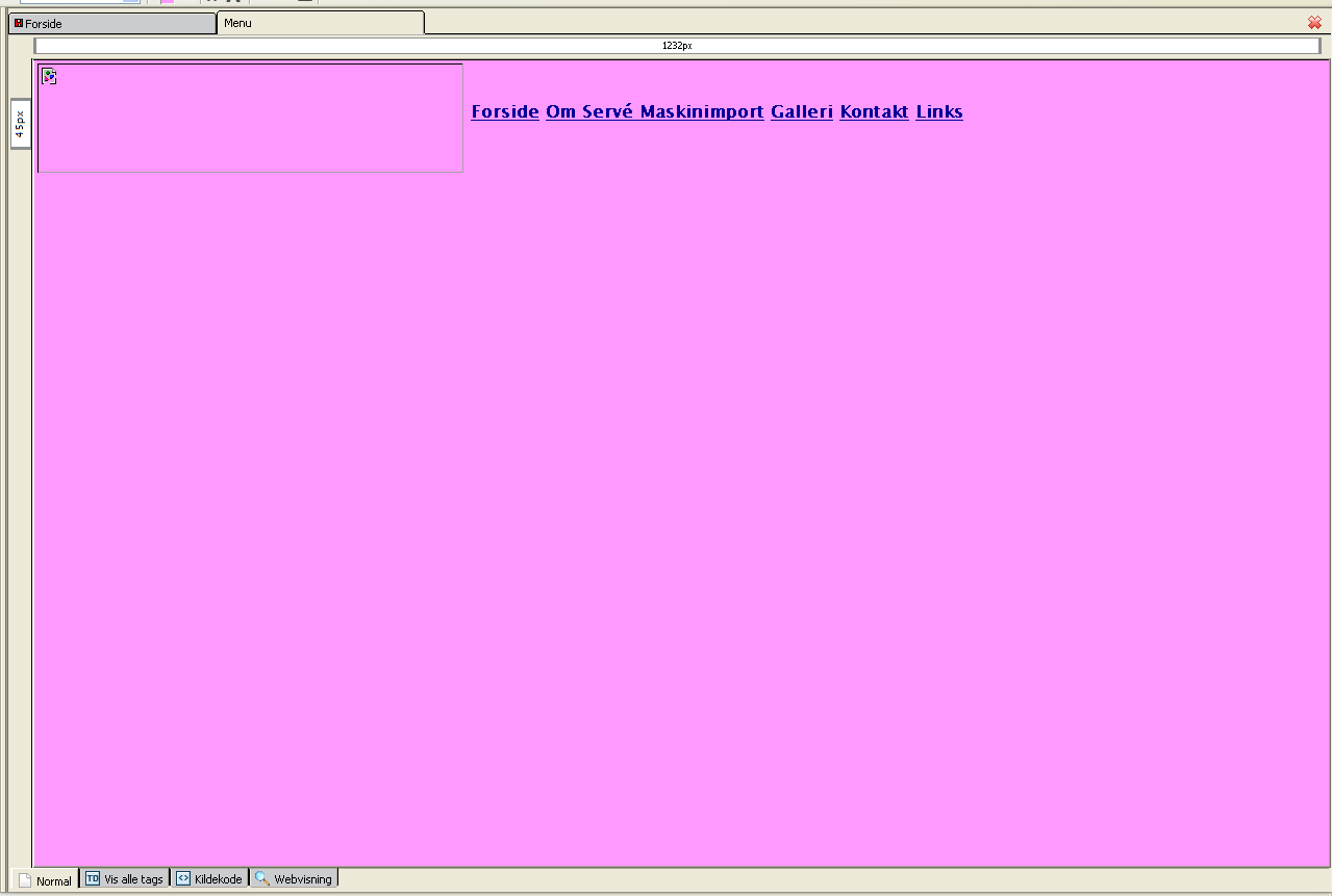

Indlægaf Jen » ons sep 02, 2009 19:48
Så er jeg kommet videre med mit projekt. Dvs. det er jeg egentligt ikke da jeg stadig ikke har fornået at få lavet en gennemgående menu. Iflg. din guide skal jeg indsætte en php kode.
Menuen ser således ud:
ScreenHunter_01 Sep. 02 20.44.gif (12.82 KiB) Vist 8904 gange
Den skulle gerne indsættes før alt andet på siden.
Jeg vil selvfølgelig gerne have den til at stå placeret således:
ScreenHunter_02 Sep. 02 20.45.gif (23.05 KiB) Vist 8903 gange
og koden ser således ud:
ScreenHunter_03 Sep. 02 20.45.gif (8.31 KiB) Vist 8902 gange
og alligevel når jeg uploader ser det hele således ud: http://www.nekamo.dk/maskinimport.html
Det giver jo ikke rigtig mening i min verden.
Kan du se hvad jeg gør forkert??

Indlægaf Kim Ludvigsen » ons sep 02, 2009 20:09
Fejlen ligger i dit filnavn. Du skal fortælle webserveren, at din side indeholder php-kode, og det gør du ved at give siderne filtypen php i stedet for html.
Din prøveside skal altså hedde maskinimport.php i stedet for maskinimport.html.
