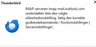

Indlægaf jm3 » man jul 22, 2024 17:34
Hej Kim/Jørgen,
Ifbm. Outlooks nye godkendelsesmetoder pr. 16.09..2024 er her et link jeg modtog fra Microsoft vedr. Thunderbird.
https://support.microsoft.com/da-dk/off ... 986499a90d
Jeg forsøgte, at ændre til OAuth2 under server sikkerhed som beskrevet. Det ville Thunderbird ikke acceptere og svarede som det fremgår af vedhæftede fil.
Løsnning ?

Indlægaf Kim Ludvigsen » man jul 22, 2024 17:52
Hvad har du valgt ud for Forbindelsessikkerhed?
Modtagelse og afsendelse af meddelelser er to forskellige ting. Har du skiftet til OAuth2 for både modtagelse og afsendelse af meddelelser?
Og i så fald, får du fejlmeddelelsen, både når du modtager og sender mails?
Har du gemt meddelelser lokalt, eller har du dem alle liggende som IMAP, så de både ligger på din computer og på Microsofts server?

Indlægaf Gæst » man jul 22, 2024 19:12
Hej Kim,
Jeg har ændret begge og brugt SSL/TLS. Og ja, jeg for fejlmeddelelser for begge.
Er ikke sikker på hvad du mener med - Har du gemt meddelelser lokalt, eller har du dem alle liggende som IMAP, så de både ligger på din computer og på Microsofts server?
BH
Hej Jørgen,
Det er et link direkte fra Microsoft, så det er ikke mine opsætninger og de utydelige billeder er altså fra Microsoft linket.Prøver lige de andre ting du skrev og vender tilbage

Indlægaf Gæst » man jul 22, 2024 19:37
Hej igen,
Sådan står der i outlook under synkroniser mail: Authentication Method OAuth2/Modern Auth. Modern Auth mangler i Thunderbird, hvis det overhovedet har betydning.
IMAP server: outlook.office365.com
SMTP server name: smtp-mail.outlook.com
Der er et punktum i IMAP server navn, men - bindestreg i thunderbird
og - bindestreg i outlooks vers, men ikke i Thunderbird
Ved ikke om det har betydning

Indlægaf Jørgen Rasmussen » man jul 22, 2024 19:49
Når jeg ser på skærmbilledet af fejlmeddelelsen, ser det ud til, at du bruger en anden mailserver i Thunderbird end den, der står på siden du har åbnet med linket.
Det ser ud til, at du skal bruge de samme kontoindstillinger, som jeg bruger.
Indgående server:
Servernavn: outlook.office365.com
Port: 993
Forbindelsessikkerhed: SSL/TLS
Godkendelsesmetode: OAuth2
Udgående server:
Servernavn: smtp-mail.outlook.com
Port: 587
Forbindelsessikkerhed: STARTTLS

Indlægaf Gæst » man jul 22, 2024 20:14
Er ændret og testet - tusind tak for hjælpen. Super
