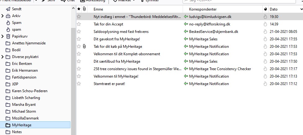

Jeg har pludselig fået et mærkelig proplem med meddelelsesfiltrene i Thunderbird, som jeg er storforbruger af, og har brugt i mange år: Mails ryger i de forkerte mapper.

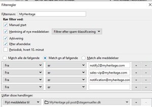

Jeg har styr på mine filtre og hvad der skal hvorhen, da filtrene har navn efter afsender/modtager. Se fx vedhæftede billede. Lige nu ryger alle mulige mails i den mappe, MyHeritage, jeg sender et billede fra. Det gælder fx i dag mails fra: no-reply@kfforsikring.dk og BeskedService@skjernbank.dk, og de to adresser står der jo ikke noget om i de viste filterregler.
Forleden aften søgte jeg på den internationale TB-side, og et tip der var at prøve at ændre fra "Filtrer før spam-klassificering" til "Filtrer efter spam-klassificering". Det har jeg prøvet et par dage, men det har ingen effekt. Mails ryger stadig i den forkerte mappe.

Nej jeg har ingen filtre til de to nævnte eksempler. Det er bare sådan noget "ind-ud", jeg ikke skal gemme, når de er færdigbehandlede. Mailen fra dit forum her røg i samme mappe. Du får lige et billede.
Filteret "MyHeritage" er nyt fra den 20. april. Så vidt jeg husker, er problemet fra samme dato. Jeg mener ikke, der er andre filtre, der opfører sig sådan. Jeg mener heller ikke, jeg har ændret på nogle af de øvrige filtre. Når de først er sat op, klarer de jo sig selv.

Det kunne lyde som om, der netop er en form for fejl i MyHeritage-filtret. Prøv i første omgang at flytte det ned i bunden af oversigten. Gør det ikke nogen forskel, så prøv at slette filtret. Vent og se, om fejlen forsvinder. Og hvis det er tilfældet, så opret filtret igen. I heldigste fald kommer fejlen ikke tilbage, og ellers kan du prøve at lave filtret lidt anderledes. Hvis de tre adresser er alle adresser fra MyHeritage, så kan du i stedet nøjes med en enkelt filterregel:
Fra indeholder @myheritage.com

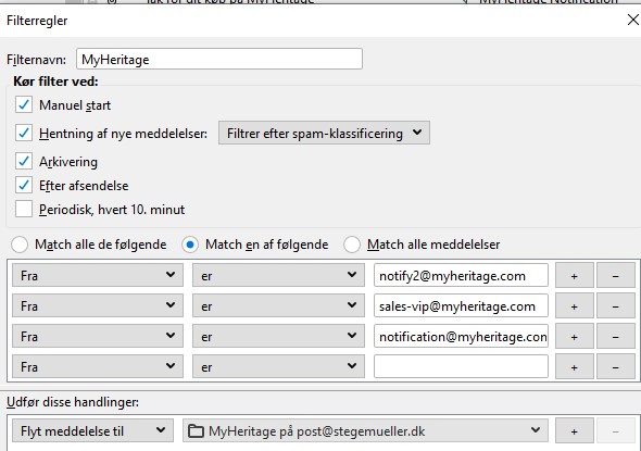

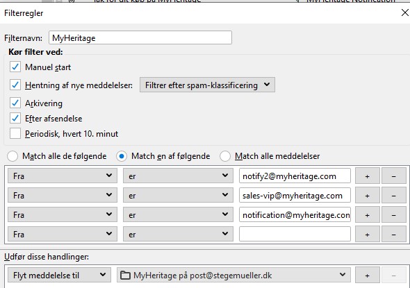

Jeg ved ikke om det har nogen betydning, man prøv også at undgå filterregler med tomme felter. Du har en regel med "Fra" "er" "[tomt felt"].
Tjek filterloggen og se, hvilket filter der flyttede mailen fra Kims forum til mappen

Ja det med den tomme "Fra" og "Er" giver jo rigtig, rigtig god mening! Det kan TB måske opfatte som om, ALT skal i MyHeritage-mappen. TB ville være lovligt undskyldt.
Loggen fsva de seneste to mails fra Kims forum ser sådan ud: (det er mig, dr har indsat stjernerne).
[22-04-2021 20:59:17] Anvendt filter "MyHeritage" på meddelelse fra <******@kimludvigsen.dk> - Nyt indlæg i emnet - "Thunderbird: Meddelelsesfiltrene/Filterregler" den 22-04-2021 20:58:16 flyttet meddelelse id = 4c3d0be47521c81153faca6b7143f27b@kimludvigsen.dk til imap://post%40stegemueller.dk@<******.stegemueller.dk/INBOX/MyHeritage
[22-04-2021 20:59:18] Anvendt filter "MyHeritage" på meddelelse fra <<******@kimludvigsen.dk> - Nyt indlæg i emnet - "Thunderbird: Meddelelsesfiltrene/Filterregler" den 22-04-2021 20:58:16 flyttet meddelelse id = 4c3d0be47521c81153faca6b7143f27b@kimludvigsen.dk til imap://post%40stegemueller.dk@<******.stegemueller.dk/INBOX/MyHeritage

Tak, Jørgen - det er garanteret det tomme felt, der driller.
