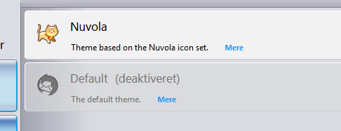

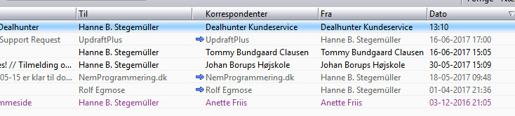

Jeg har fået et mærkeligt lille problem:
Jeg kan godt lide feltet "Korrespondenter", for så kan jeg lettere få overblik og kan droppe felterne "til" og "fra". Og det har virket, indtil for nogle dage siden.
Mit problem er: Det er kun ved udgående post, den lille pil vises. Der er ingen pil ved indgående post
Da jeg jo efterhånden kender dig ret godt 8) så har jeg prøvet at genstarte i fejlsikret tilstand og jeg har prøvet at gå tilbage til standardtemaet. jeg vedlægger lige et par billeder, som måske kan gøre det lettere for dig.

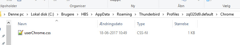

Indlægaf Stegemüller » søn jun 18, 2017 10:26
C:\Users\HBS\AppData\Roaming\Thunderbird\Profiles\zql320d9.default\Chrome
Jeg må være blevet blind 8)
Åh ja selvfølgelig skulle filen en tak opad. Nu ligger den som vist på billedet, hvor du også kan se, at den har filtypen css
Lige nu er resultatet af vores anstrengelser, at der slet ingen pile er...

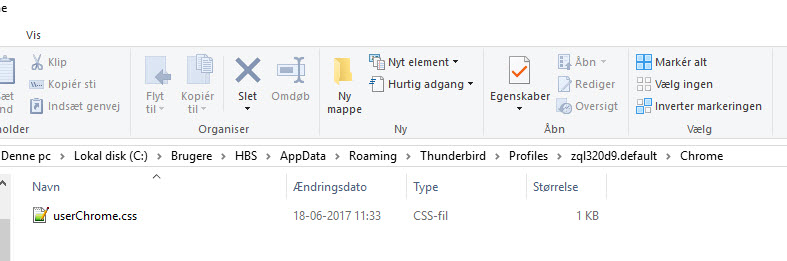

Indlægaf Stegemüller » søn jun 18, 2017 10:55
Her er et link til en zip-fil med filen userChrome.css: http://www.joergenr.dk/Div/userChrome.zip
Udpak filen og læg den i mappen Chrome. Start Thunderbird.
Jeg gør helt, som du "siger", men jeg kan simpelthen ikke få det til at fungere. Nu vel det er jo ikke livet om at gøre, det ville bare give mig et rigtig godt overblik.
Jeg pakkede userChrome.zip ud til skrivebordet, og kopierede dernæst filen til mappen Chrome. Det vil sige, at nu ligger den her: C:\Users\HBS\AppData\Roaming\Thunderbird\Profiles\zql320d9.default\Chrome - se også billedet. Fil typen er stadig css, og jeg lukker TB, når jeg kopierer filen til denne destination.
Det virker desværre ikke. Der er stadig slet ingen pile.
