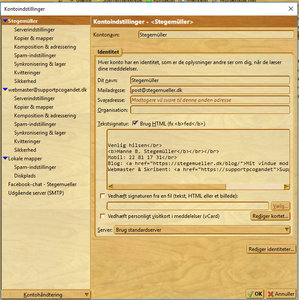

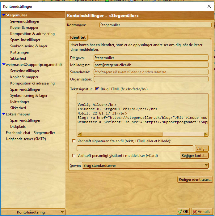

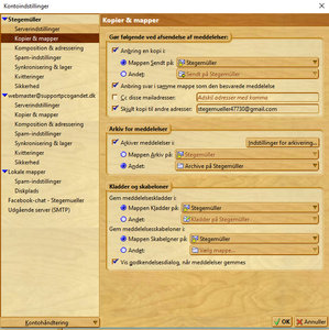

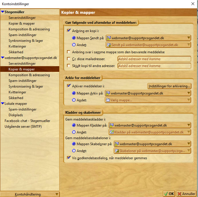

Problemet er: Når jeg sender fra min Stegemüller-konto gemmes der ikke en kopi i "Kopier og mapper". Når jeg derimod sender fra min webmaster-konto, gemmes de fint der. Jeg vedlægger billeder af de opsætningen på de to konti. Jeg synes, de ser ens ud, men jeg kan have stirret mig blind på det.
Jeg har eksperimenteret mellem "Mappen sendt på" og "Andet" under "Anbring en kopi i"

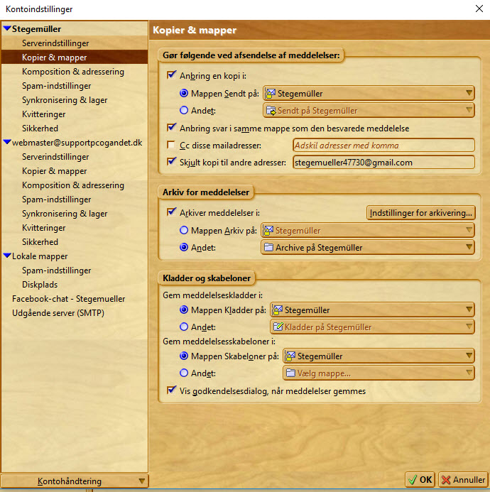

Du har kun sendt et billede af indstillingerne for webmasterkontoen, som jo virker. Har du i indstillingerne for den anden konto valgt samme mappe via "Andet"?
Det burde virke, og det har ikke noget med krypteringen at gøre. I værste fald kan det klares ved hjælp af filtre, men det er nok bedst at få det til at virke i indstillingerne.

Ja jeg har eksperimenteret med "Andet".
Ja jeg vil gerne have det til at virke i opsætningen. Filtre fungerer jo ikke så godt hos mig, som vi har "talt" om så tit. Men det har jeg vænnet mig til.

Jeg kan godt se begge billeder, men billede to er af den forkerte side.

Prøv at oprette en ny mappe i Stegemüller-kontoen, du fx kan kalde den Sendt-nye, og prøv så at vælge den under "andet" for at se, om mailene flyttes derover.
Hvis det virker, så prøv at vælge "Sendt" under "Andet".
Re: Thunderbird: Kopier og mapper
Indlægaf Stegemüller » søn maj 07, 2017 12:25
Det virker fint med "Sendt nye".
Det virker ikke derefter at vælge "Sendt" under "Andet". Det er da lidt sært.
Men jeg kan jo sådan set fint leve med "Sendt nye".
