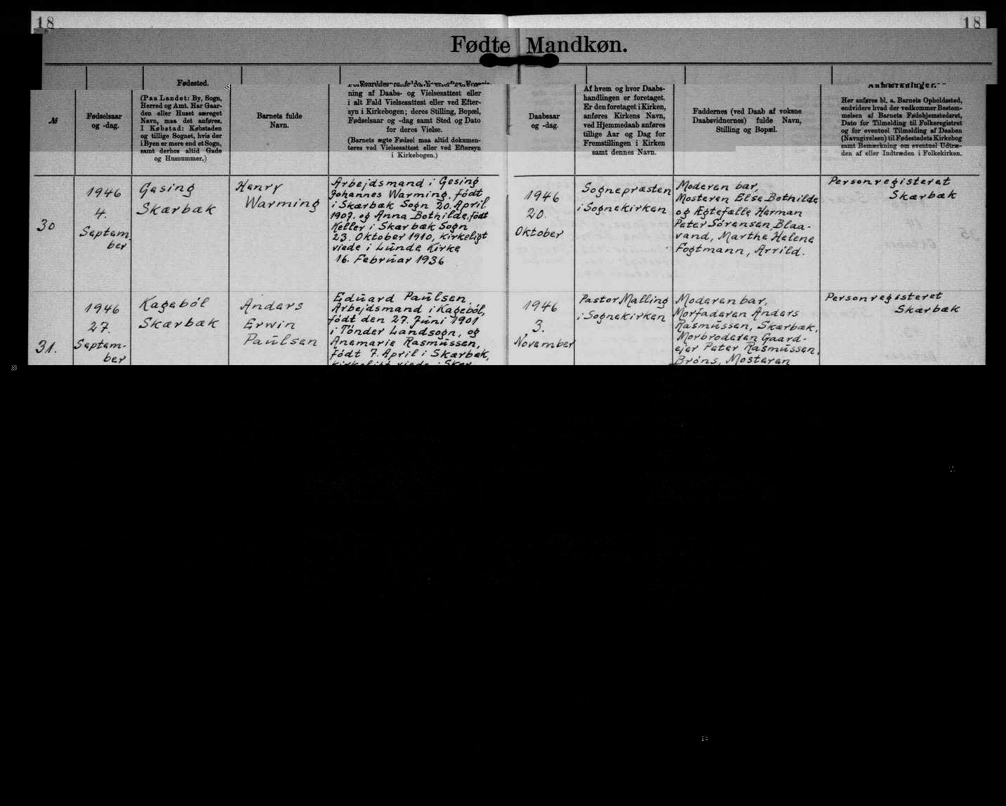

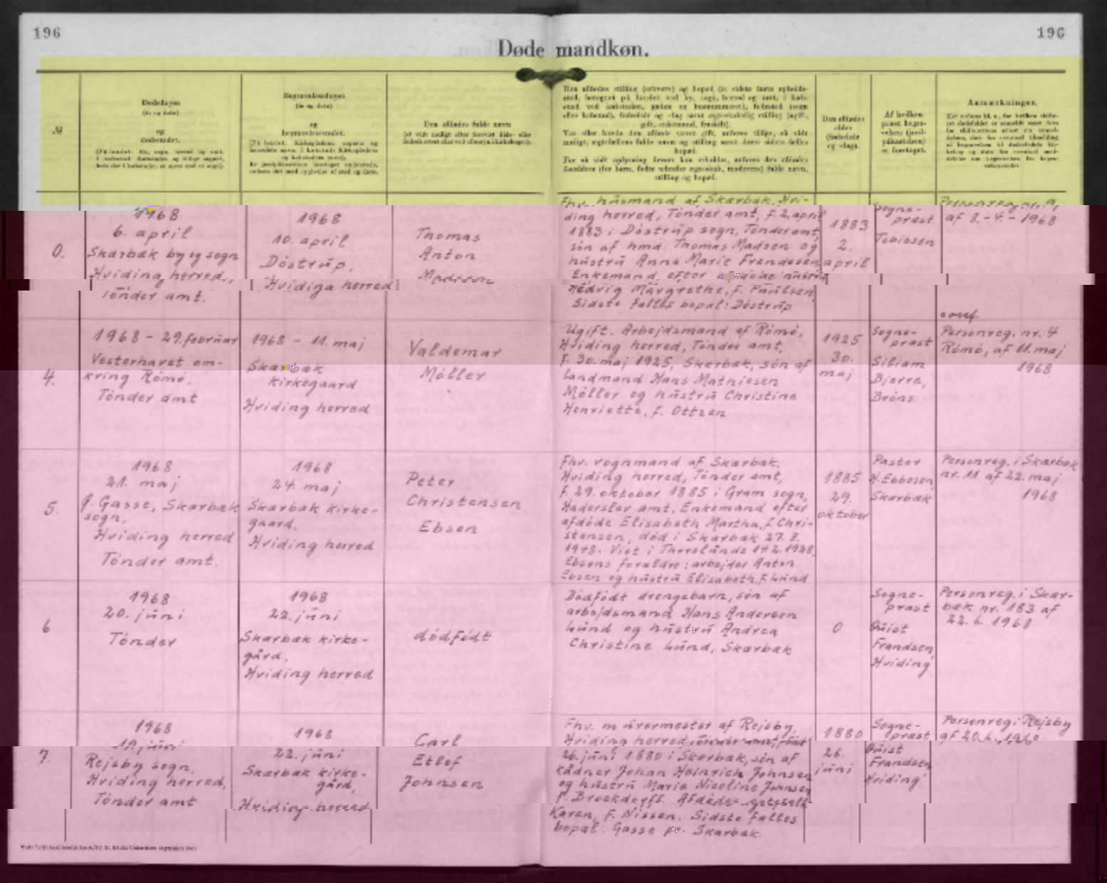

Jeg har kirkebogsopslag, hvor jeg enten vil lave en rød ramme, eller lave en transparent rektangel.
Men det kan ikke lade sig gøre. Hvorfor ikke?
På et andet billede, ligeledes jpg. kan det fint lade sig gøre.
Og det er jo lidt underligt.
Se det vedhæftede billede.
Hvis jeg gemmer billedet son en tiff fil, eller en png fil. så forbliver rammen rød, og det transparente ligeså.
Men billedet fylder så flere MB.
Jeg har faststone billedprogram.
Er der en måde at få det gjort på, uden først at gemme billedet som en tiff fil, og så tilbage til jpg fil igen?
Nogle kirkebogsopslag er tiff filer, andre er jpg filer.
Venlig hilsen, John Steffensen
